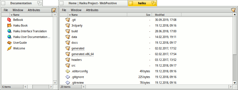

index スタック&タイル
Haiku のユーザーインターフェースは、ウィンドウがフルサイズのタイトルバーの代わりに黄色のタブを備えているという事実を、完璧に使いこなすユニークな特徴を提供します。それは、"スタック&タイル (Stack & Tile)" と呼ばれます。
以下の例で、ブックマークを表示した Tracker ウィンドウが、WebPositive ウィンドウの左側にタイル (Tile) します。WebPositive ウィンドウ自体は、ソースフォルダー haiku を表示する別の Tracker ウィンドウとスタック (Stack) しています。このアニメーションでは、ユーザーがスタックしたウィンドウのタブをクリックすると、交互にどちらか一方を前面に移動します。
このようにつながっているので、ウィンドウのグループは同時に移動およびリサイズできます。それは、よりプロジェクト中心の環境で作業するよい配置です。右側のドキュメントと web ブラウザーウィンドウの代わりに、エディターと Tracker ウィンドウ、そしておそらく作業中のプロジェクトに関する関連するメールを、それらと一緒に スタック & タイルできます。

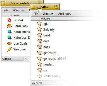

ウィンドウを実際に配置することは容易です。別のウィンドウのタブか枠の近くまでウィンドウをタブでドラッグしながら、ウィンドウが強調されるまで、OPT を押してください。それからマウスボタンを離します。
スタック & タイル は、2 つの関連する部分から成ります。
"スタック (Stacking)" は、ウィンドウを互いに重なり合わせて置くことです。黄色のタブは自動的に所定の位置に移動します。
OPT を押しながらタブを重ねると、色が変わります。次に、ウィンドウにドロップして、スタックします。
"タイル (Tiling)" は、ウィンドウを水平方向、または垂直方向にくっつけることです。
先と同様に、OPT を押しながら、ウィンドウを互いに近づけたとき、色が変化したウィンドウをドロップすれば、ウィンドウ枠は互いにくっつくでしょう。
分離は同じように行えます。ウィンドウをタブでドラッグ中に OPT を押せば、グループの外に出ます。

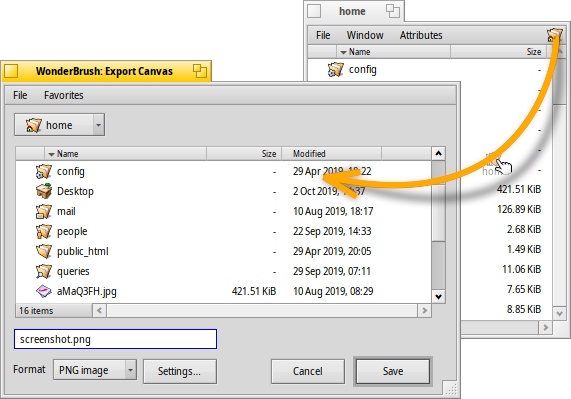

どのようなアプリケーションでも、ファイルを開く / 保存する際は以下のようなパネルが開きます。
パネルは一般的な要素をすべて備えています。現在のフォルダー下のファイル選択リスト、保存パネルではファイル名を入力するテキストフィールドと、異なるファイル形式のためのポップアップメニュー、そしてその設定です。
ファイル選択リストの上にあるポップアップメニューで親フォルダーに移動できます。
ファイルを開く場所の Tracker ウィンドウをすでに開いていれば、あらゆるファイル、またはフォルダー表現 (すなわち、Tracker メニューバー右端のフォルダーアイコン) でも単純にパネルにドラッグできます。これによって、その新しい場所にパネルを変更できます。

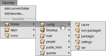

index Favorites および Recent フォルダー
読み込み / 保存パネルにある、お気に入り (Favorites) メニューは、最近訪れたフォルダーと、独自に設定できるお気に入りの場所を提供します。小さな矢印で示されているように、これらの場所からサブメニューを通じてさらに下の階層に移動できます。
お気に入りを追加するには、目的地へ移動して、お気に入り | このフォルダーを追加 (Favorites | Add current folder) を選択します。それ以降、すべての読み込み / 保存パネルに表示されるようになります。お気に入りを削除するためには、お気に入りの編集… (Favorites | Configure favorites...) を選んで、その項目を削除してください。
お気に入りはすべて /boot/home/config/settings/Tracker/Go/ に保持されているので、そこへ直接ファイルやフォルダーへのリンクを追加または削除するのも同じことです。
