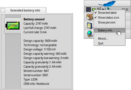

コンテキストメニューには、これらのオプションがあります。
テキストラベル表示 (Show text label)バッテリーレベルを % 表示、または残り時間で表示します。
状態アイコンを表示 (Show status icon)アプレットのアイコンを表示します。
パーセント/時間を表示 (Show percent / time)バッテリーレベルの表示を % 表示または残り時間表示に切り替えます (テキストラベル表示 (Show text label) が有効になっている必要があります)。
バッテリー情報... (Battery info...)拡張バッテリー情報ウィンドウを表示します。
このソフトウェアについて… (About...)ソフトウェアに関する情報を表示します。
終了 (Quit)バッテリーの状態アプレットを終了します。
テキストラベル表示 (Show text label) が有効な場合、充電中の間、バッテリーレベルが角かっこ内に表示されます。
バッテリーが使用されていないか、十分に充電されている場合は、アイコンは青色になります。
低いバッテリーレベル (<30%) を警告するためにバッテリーアイコンはオレンジ色になります。レベルが危機的 (<15%) の場合は赤くなります。
これはまた、通知でも知らされますし、サウンドプリファレンスで警告シグナルを設定できます。
