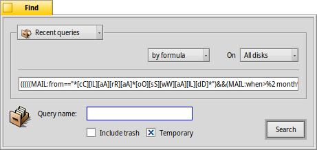

A titolo d'esempio, riprendiamo l'interrogazione precedenti in base all'attributo riguardante le mail di Clara relative a vibrafoni ecc. Se si dispone di tutti gli attributi ed i loro termini di ricerca impostati, si consiglia di provare ad usare la modalità :
Ancora una volta, modificato per renderlo leggibile

È possibile copiare la stringa e incollarla ad altre persone in un'email, su un forum o su IRC per essere usata da altri oppure per un debug.
È possibile usare questo metodo per costruire una query in modalità , per poi passare alla modalità , per generare comodamente una stringa di ricerca. Racchiuse da apici singoli, queste stringhe possono essere utilizzati nel comando di terminale query
Le query possono essere raffinate inserendo delle parentesi dove necessario, per rendere ad esempio alcune parti case-sensitive o annulare combinazioni logiche cambiando "==" con "!=" per un NOT AND. Tutto quello che serve è una conoscenza basilare delle espressioni regolari e, talvolta, alcune nozioni di base sullo scripting.
