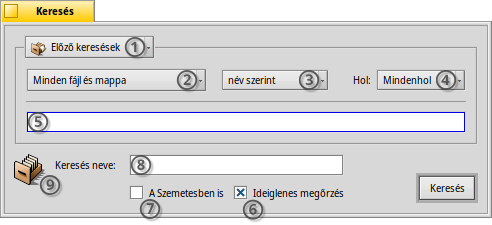

Új keresés indítható az Asztalsáv menüjéből, bármely Nyomkövető ablakból, az Asztalról vagy épp az ALT F kombinációval. Minden esetben egy kereső ablakkal találkozunk:
The menu allows to an existing query and the current search parameters as a query or Query template. It also gives quick access to .
lets you include the Trash in your search.
holds a list of all query templates on your system.
Keresés között, vagy megadott típusú fájlokban.
- A keresés módjának meghatározása:
- - egyszerű keresés fájl vagy mappa nevek alapján
- - keresés egy vagy több jellemző alapján
- - összetett keresési lehetőséget nyújt
Select which drives to search on. The menu item lets you limit the query to one or more folders.
A keresés feltétele.
- You can drag & drop the icon into a Tracker window (or the Desktop) to save a query. Use the right mouse button to get a context menu when dropping the icon to choose to save as or .

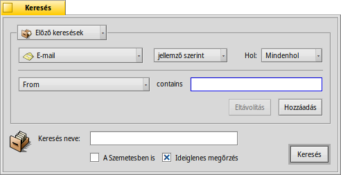

Egy új összetett keresés indítható, ha először megadjuk a fájl típusát, és a jellemző szerinti módot választjuk. Ehhez persze a jellemzőknek indexelve kell lenniük.
A példában a fájl típusa a helyett és a keresés módja .
Ekkor megjelenik egy menü, egy beviteli mező és egy és gomb. A menüből ki kell választanunk azt a jellemzőt, amire keresni szeretnénk. A és az gombbal további jellemzők is hozzáadhatóak, vagy meglévők törölhetőek. Több jellemző között És és Vagy kapcsolat közül választhatunk.

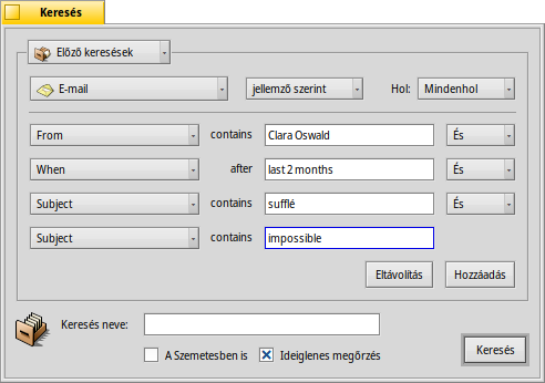

Most hajtsunk végre egy keresést a leveleinkre:
This is your Find window when you're looking for all emails Clara Oswald has sent to you in the last two months that had in the subject "sufflé" or "impossible".
As you see, searching through time-based attributes supports some useful phrases: besides for the "last 2 months", you could also use "today", "yesterday", "Monday" or "last Monday" (which would be the Monday last week), or "last 2 minutes/hours/days/weeks".
A good way to cut down the number of search results.

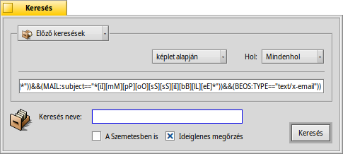

Kézzel megírni egy keresési képletet hosszadalmas és nem is igazán praktikus.
Ha már megadtunk minden jellemzőt és feltételt, akkor a mód választásakor megkapjuk az annak megfelelő képletet:
Kicsit olvashatóbb formában:
(((((MAIL:from=="*[cC][lL][aA][rR][aA] [oO][sS][wW][aA][lL][dD]*")
&&(MAIL:when>=%2 months%))
&&(MAIL:subject=="*[sS][uU][fF][fF][lL][éÉ]*"))
||(MAIL:subject=="*[iI][mM][pP][oO][sS][sS][iI][bB][lL][eE]*"))
&&(BEOS:TYPE=="text/x-email"))
Mire is használható mindez?
Levélben, fórumon vagy IRC-n keresztül is megosztható másokkal.
You can use this method to construct a query in mode and then switch to mode, to comfortably generate a search string. Enclosed in single quotes, that string can then be used with the query command in the Terminal.
Tovább hangolható a képlet, ha helyettesítő karaktereket is használunk, figyelünk a betű-érzékenységre illetve ellentétes feltételeket adunk meg. Például: "==" helyett "!=" az És tagadásaként. Csupán az alapokat kell elsajátítanunk a általános kifejezés oldalon és esetleg egy kis szkriptelési ismereteket is szereznünk kell.

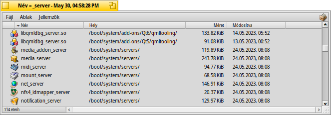

A keresés indítása után a kereső ablakot felváltja az eredmény ablak. Itt egy példa a "_server" szót tartalmazó találatokra:
A szürke háttértől függetlenül ez az ablak épp úgy működik, mint bármely Nyomkövető ablak. Néhány dolog talán még jobban is:
Egy találat mappája megnyithat ha az útvonalon kattintunk.
A menüvel vagy az ALT G kombinációval visszajutunk a kereső ablakba, ahol módosíthatjuk a feltételeket.
A keresés élő, vagyis például ha egy fájl, ami megfelel a keresési feltételnek és megjelenik a keresés helyén (azon a lemezen, ahol keresünk) vagy épp eltűnik onnan, akkor a változást azonnal látjuk az ablakban.
Az eredmény ablak megjelenését a keresett fájltípusnak megfelelően alakíthatjuk ki. Ezt akár úgy is megtehetjük, hogy egy meglévő mappát megnyitunk, aminek megfelelő az elrendezése (a megfelelő oszlopok jelennek meg), és azt átmásoljuk a menüvel.
Nyissuk meg a /boot/home/config/settings/Tracker/DefaultQueryTemplates mappát, majd hozzunk létre egy új mappát csoport/fájltípus néven, ahol a "per" jelet kicseréljük egy aláhúzás jellel, például "audio_x-mp3". Ezután ezt megnyitva a menüt választva az előbb másolt elrendezést alkalmazhatjuk ezen a mappán.
