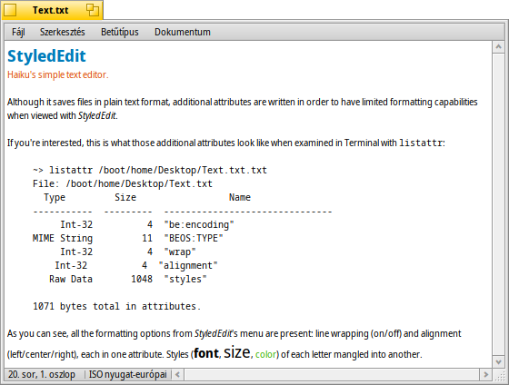

A StyledEdit a Haiku saját (egyszerű) szövegszerkesztője. Bár a fájlokat egyszerű szövegként menti el, a jellemzőknek köszönhetően (korlátozottan) formázási lehetőségünk is van, azonban ezek csak a StyledEdit-ben használhatóak.
A jellemzőket megkapjuk, ha a Terminál-ban a listattr parancsot használjuk:
~> listattr Haiku-doc.css
File: Haiku-doc.css
     Int-32          4  "wrap"
   Raw Data       1048  "styles"
Mint látható, a StyledEdit összes formázási lehetősége megjelenik, mint jellemző: sortörés (be/ki) és igazítás (balra/középre/jobbra). A stílusok (betűtípus, méret, szín) az összes karakterhez pedig egy külön jellemzőként jelenik meg.
Mivel ezeket a tulajdonságokat csak a BFS fájlrendszer tudja használni/tárolni, így ezek elvesznek ha más fájlrendszeren tároljuk. Ebben az esetben csak maga a szöveg marad meg.
Bármikor jól jöhet az, ha ki tudjuk emelni a bizonyos szövegrészeket, miközben a fájl tartalma megmarad egyszerű szövegnek. Például egy ReadMe.txt bármilyen rendszeren olvasható, akár parancssorból is, mint szöveg, ugyanakkor ha Haiku alatt megnyitjuk, ha tartalmaz stílusokat, akkor az annak megfelelően fog megjelenni.
