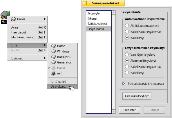

Liitetään taltioita
Jotta käyttäjä pääsee käsiksi kiintolevyyn, CD-levyyn, USB-tikkuun jne., käyttäjän on ensin liitettävä taltio, toisin sanoen kerrottava järjestelmälle, että se on olemassa. Tämä tehdään avaamalla Työpöydälla tai jo liitetyn taltion (kuten alkulatauslevy) päällä hiiren kakkospainikkeella -alivalikon. Löydät saman alivalikon Työpöytäpalkin -valikosta.
Löydät myös valikon niin että sinun ei tarvitse liittää kaikkia manuaalisesti jokaisen alkulatauksen jälkeen.
Yllä oleva asetus liittää automaattisesti jokaisen tallennuslaitteen, jonka liität tai lisäät ja liittää alkulatauksen yhteydessä myös kaikki levyt, jotka oli liitetty aiemmin.

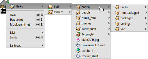

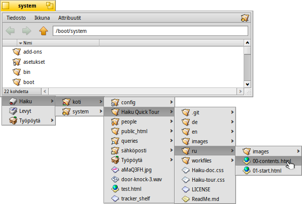

Siirrytään alas alivalikkoihin
Sen sijaan, että kaksoisnapsautellaan kansio kansiolta alaspäin kansioiden hierarkiapuussa, on olemassa parempi tapa siirtyä alaspäin:
Hiiren kakkospainikkeen napsauttaminen kansion päällä tuo näkyviin tavallisen asiayhteysvalikon, jonka ylimmäisenä on nykyisen kansion alivalikko, jonka antaa sinulle mahdollisuuden navigoida tason alaspäin. Siirrä hiiren kohdistinta vain alaspäin hierarkiassa, kunnes löydät tiedoston tai kansion, jota olet etsimässä ja avaa se napsauttamalla. Yllä näytetään kansion /boot/home/config/ sisältö.
Jos teet ylläkerrotun ollessasi raahaamassa tiedostoa, se siirretään sinne, minne sen mahdollisesti pudotat.
Samanlaista menetelmää voidaan käyttää mistä tahansa Seuraaja-ikkunasta:
Napsauta vasemmalla alhaalla olevaa aluetta, jossa on lueteltu kohteiden lukumäärä, ja saat näkyviin alivalikon, jossa näkyy kaikki nykyisen tason alapuolella olevat tasot. Sieltä voi kairautua alaspäin kansioiden lävitse kuten tavallisesti.
Huomaa, että Työpöytä on aina ylin taso, koska se on paikka, jossa Seuraaja näyttää liitetyt taltiot. Jos haluat vielä yhden levyaseman, sinun on ensin navigoitava ylimmäksi (Työpöydälle) ja hypätä siellä toiselle levylle.
Saat saman alivalikkonavigoinnin kun raahaat tiedostoa kansion päällä. Hiiren osoittimen pitäminen hetken kohteen päällä saa alivalikon ponnahtamaan näkyviin ja voit siirtyä alaspäin kohteeseesi. Jos aloita raahaamisen hiiren kakkospainikkeella, voit valita kopioinnin, siirtämisen tai tiedoston linkittämisen, joka toteutuu, kun päästät irti hiirellä.

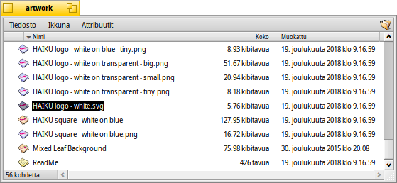

Hypätään tiedostoihin nimeä kirjoitettaessa
Eräs konsepti on ehkä tuttu muiden käyttöjärjestelmiem tiedostohallinnasta: tiedostonimen muutaman ensimmäisen kirjaimen kirjoittaminen aiheuttaa hyppäämisen ensimmäiseen tiedostoon, jonka nimen alusta löytyvät nuo kirjaimet. Haiku vei idean askeleen pitemmälle. Jos kirjaimia ei löydy tiedoston nimen alusta, niin se hyppää ensimmäiseen tiedostoon, jossa kirjaimet ovat missä paikassa tahansa. Ja jos kirjaimia ei löydy tiedostonimestä, niin seuraavaksi etsitään tiedostojen attribuutit.
Yllä olevassa esimerkissä on useita tiedostoja, jotka alkavat "Haiku logo", renderoinnin yksinkertainen eteenpäin kirjoittaminen on aika tehotonta. Haikussa kirjaimet "web" kirjoittamalla hypätään juuri sen ensimmäiseen ilmentymään tiedostossa "Haiku logo - website". Kirjoittamasi kirjaimet ilmaantuvat vasempaan alakulmaan, jossa normaalisti löytyy tiedosto- ja hakemistokohteiden lukumäärä. Sekunti kirjainten kirjoittamisen jälkeen, näyttö hyppää takaisin normaalitilaan ja olet valmis kirjoittamaan uuden haun.

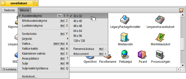

Ulkoasu
Seuraaja-ikkunat tarjoavat kolme erilaista näkymätilaa -valikosta:
(ALT/OPTION 1) - Suuret kuvakkeet, voit vaihtaa kokoa alivalikosta tai kasvattaa tai pienentää niiden kokoa näppäimillä ALT/OPTION +/-.
(ALT/OPTION 2) - Pienet kuvakkeet.
(ALT/OPTION 3) - Tiedostojesi yksityiskohtainen luettelo, jossa voit näyttää tai piilottaa käytettävissä olevat tiedostoattribuutit (katso aihe Attribuutit.)
-valikko tarjoaa lukuisia muita funktioita:
(ALT/OPTION Y) - Muuttaa ikkunan kokoa sen ihannekokoon.

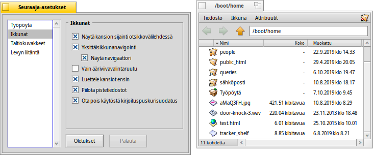

Seuraaja-asetukset
avaa paneelin, joka tarjoaa lukuisia asetuksia jotka, missä ei ole ilmeistä, pitäisi tulla selväksi yhdellä yrityksellä. Koska kaikki asetukset toteutetaan välittömästti, näet muutokset heti.
Joten lyhyesti ei niin ilmeiset asetukset:
- Päättää, että ilmaantuvatko liitetyt levyt suoraan Työpöydälle vai ikkunaan sen jälkeen kun napsautetaan yhtä Työpöydällä olevaa Levy-kuvaketta.
- Voit asettaa , toisin sanoen kansion kaksoisnapsauttaminen ei avaa sitä omaan ikkunaan, vaan jo avoimen ikkunan sisälle, korvaten ylemmän tason kansionäkymän. Tämä ei ole sama kuin napsauttaminen samalla kuin pidetään Alt Gr/OPT-näppäintä, kuten yllä kuvattiin, koska menetät ikkunakohtaisen tallennetun sijainnin ja koon.
Ennen yhden ikkunan navigointitilaan vaihtamista, koska se voi tuntua sinusta tutumpaa, suosittelemme ensin kokeilemaan valikkoperustaista selaamista, koska se voi itse asiassa olla paljon nopeampaa, kun siihen vain tottuu. Toisaalta yhden ikkunan navigointi tarjoaa Navigaattorin, jossa voit kirjoittaa tai kopioida & liittää polkunimen sekä käyttää paluu-, eteenpäin- ja ylöspäin -painikkeita.
Activoimalla Seuraaja-ikkuna sisältö suodatetaan kirjoituksen aikana näyttämään vain tiedostonimet tai kaikki parhaillaan näytetyt attribuutit, jotka täsmäävät merkkijonoosi. Katso yllä.
-valikolla et näe .-alkuisia tiedostoja, mikä on suosittu nimeämiskäytäntö asetustiedostoille Linuxissa.
Valikolla voit korvata kuvatiedostojen standardit kuvakkeet.
- Aseta vapaan tilan valinnaisen indikaattorin väri, joka näytetään levykuvakkeen vieressä.
- Määritä milloin ja mitkä levyt liitetään automaattisesti "Liitetään taltioita".
Tämä paneeli on muuten käytettävissä myös Seuraajassa Työpöytäpalkin -valikosta.

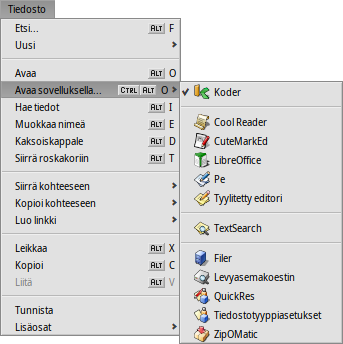

Kun kutsutaan valitun tiedoston kautta, useimmat -valikon komennoista tarjotaan myös asiayhteysvalikosta hiiren kakkospainikkeen napsautuksella tuohon tiedostoon.
Kuten tavallista, komennot ovat aika selviä.
- Etsi tiedosto tai kansio. Katso lisätietoja aiheesta Kysely.

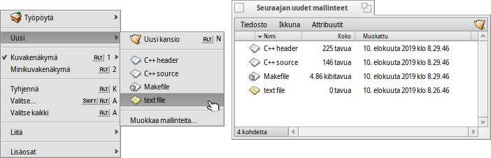

- Luo minkä tahansa uuden mallinteeseen perustuvan kansion tai tiedoston.
Valinta avaa kansion /boot/home/config/settings/Tracker/Tracker New Templates. Sinne luotu tiedosto tai kansio ilmestyy mallinteena -valikkoon. Uudella mallinteen luomalla tiedostolla/kansiolla on tiedostotyyppinsä, tiedostonimensä, sisällöt, ja kaikki sen muut atribuutit. Kun kyse on kansiosta, sillä on myös ikkunakoko/-sijainti ja attribuutin sarakesijoittelu
Yllä olevassa näyttökaappauksessa näet räätälöidyt mallinekansiot "Sähköpostikansio" ja "Musiikkikansio". Molemmat luovat kansiot samoilla räätälöidyillä peitekuvakkeilla ja niille on asetettu asiaankuuluvat attribuutit.
Voit myös lajitella mallinteesi räätälöityihin alivalikkoihin. Valitse vain ja uusi erikoiskansio luodaan kohtaan Seuraajan uudet mallinteet, jossa voit nimetä sen haluamallasi tavalla. Kopioi mallinnetiedostosi sinne, jolloin ne ilmestyvät uuteen alivalikkoon. Kuvakaappaus yllä näyttää alivalikot "C++header", "C++source", "Makefile" ja "text file".

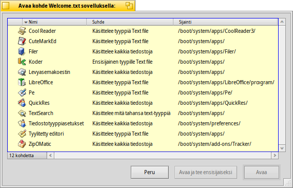

- Alivalikko tarjoaa kaikki sovellukset, jotka voivat käsitellä tätä tiedostotyyppiä.
Ensisijainen sovellus, joka avautuu hiiren kaksoisnapsautuksella, on merkitty aktiiviksi. Tämä alivalikko luettelee ensin ne sovellukset, jotka pystyvät käsittelemään tarkalleen tiedostotyyppiä, tässä tapauksessa tekstitiedostoa, tyyppi text/plain. Seuraavaksi tulee kaikki sovellukset, jotka voivat käsitellä yleensä ylempää tyyppiä, here text/*. Viimeisenä luettelossa on ne sovellukset, jotka voivat käsitellä mitä tiedostoa tahansa. Jos et napsauta sovellusta alivalikossa, vaan sen sijaan valikkoriviä , avautuu paneeli:
Tässä löydät taas alivalikossa luetellut sovellukset. Valitsemalla yhden ja napsauttamalla painiketta , vaihdat ensisijaisen sovelluksen jokaiselle tuon tiedostotyypin tiedostolle, tässä text/plain.

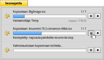

Tapahtumatila
Kun kopioit, siirrät ja poistat tiedostoja, Seuraaja näyttää edistymisen tilaikkunassa. Jos aloitat useamman kuin yhden tapahtuman, jokainen työ saa oman tilanäytön.
Oikealla on kaksi painiketta tapahtuman tauottamiseksi tai pysäyttämiseksi kokonaan. Joskus voi olla hyödyllistä tilapäisesti pysäyttää laaja tapahtuma. Sinun on ehkä esimerkiksi käynnistettävä laajempi sovellus. Suuren tietomäärän kopioiminen tukkii kiintolevysi siirtokaistanleveyden ja siten viivyttää työkulkuasi.
