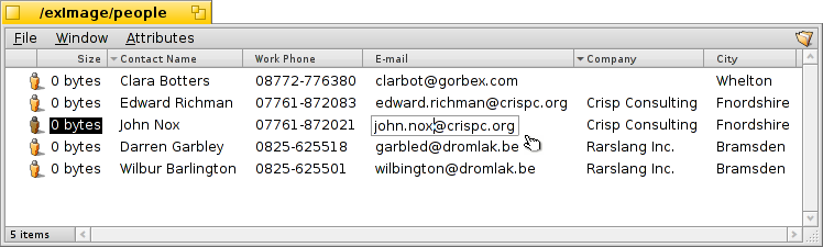

El fichero en sí mismo ni siquiera necesita contenido. Mire estos ficheros tipo Persona por ejemplo:
Como se puede observar, todos estos son ficheros de tamaño cero con atributos adjuntos. Este es el atributo de correo electrónico de "John Nox" siendo editado directamente en Tracker.
