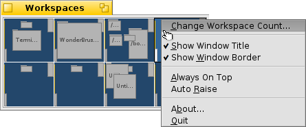

您可以在桌面栏中其他的
将会打开 显示器 首选项,您可以设置工作区的大小和它们的排列(具有多少行和列)。
由于该小程序是一个 Replicant,您可以任意的调整窗口的尺寸,并且可以把它拖拽至桌面(您必须确保在桌面栏菜单中, 是激活的)。在调节窗口时按下 SHIFT 键将会保持屏幕的长宽比例。
在工作区之间移动窗口
为了移动窗口,您可以在工作区小程序中抓取该窗口,然后将其拖到另外的工作区即可。这样做有一个优势,在您移动窗口时不需要离开当前的桌面。当然,只有在工作区中没有太多的窗口和您的目标窗口没有被其他的窗口所遮盖时,该操作才能够顺利的完成。还有一种移动的方式:抓取到该窗口的标签,保持抓取状态,然后再使用 ALT Fx 切换工作区。
