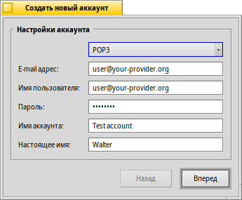

Сперва нажмите на кнопку Добавить, чтобы создать новый аккаунт. При этом откроется панель, в которой необходимо заполнить ваши регистрационные данные:
Вначале, вы выбираете, как вы будете получать свою почту: через протокол POP3 или IMAP.
Теперь введите ваш E-mail адрес, Имя пользователя и Пароль, задайте Имя аккаунта, которое будет использоваться в Haiku, и ваше Настоящее имя.

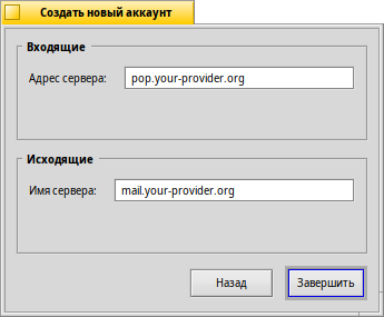

Если у вас аккаунт от крупного провайдера электронной почты, то в Haiku уже встроены технические сведения, такие как IP-адреса серверов. Эта информация заполнится автоматически. Если этого не произошло, нажатие кнопки Далее откроет другое окно, где можно будет ввести нужную информацию вручную:

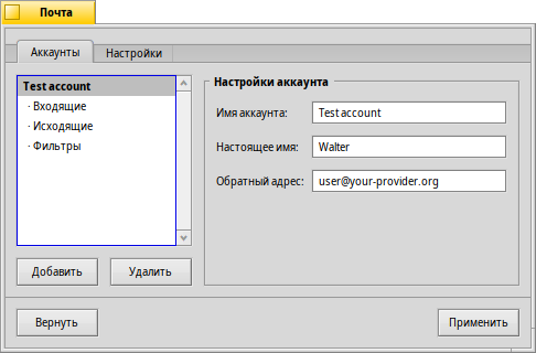

index Настройки аккаунта
Выбрав имя аккаунта в списке слева, можно изменить некоторые общие настройки:
Имя аккаунта - это имя, которое обображается, в том числе, в списке аккаунтов в настройках Почты. Настоящее имя - имя, которое увидит ваш адресат, получив письмо от вас. Обратный адрес - это адрес, который используется, когда кто-либо отвечает на ваше письмо. Обычно это тот же адрес, с которого письмо было отправлено.
Если вы хотите только отправлять или только получать почту с аккаунта, вы можете активировать или деактивировать эту функцию, щелкнув правой кнопкой мыши на имени аккаунта в списке и поставив или убрав соответствующие галочки в контекстном меню.

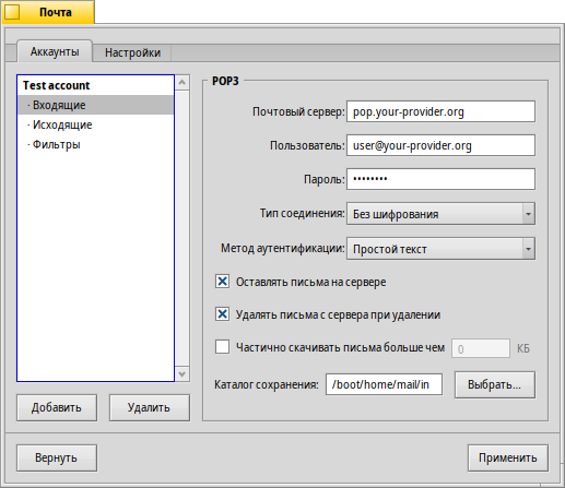

index Настройки входящей электронной почты
Кликните на Входящие (Incoming) под названием вашего аккаунта для настройки получения электронной почты.
Сперва укажите адрес Почтового сервера для входящих писем. Если ваш провайдер требует подключения через определенный порт, добавьте его к адресу через двоеточие. Например, pop.your-provider.org:1400.
Then you enter your login information, Username and Password, and if necessary change Connection type from No encryption to SSL and the Login type from the default Plain text to APOP for authentication.
Если вы используете протокол POP3 и получаете почту через этот аккаунт с разных компьютеров, то вы можете активировать опцию Оставлять письма на сервере (Leave mail on server). Удаляться письма с сервера будут только при активации опции Удалять письма с сервера при удалении (Remove mail from server when deleted).
При использовании протокола IMAP вы можете воспользоваться опцией Удалять письма с сервера при удалении (Remove mail from server when deleted). Вы также можете Настроить папки IMAP таким образом, чтобы синхронизировалась только определенная папка и ее подпапки.
Вы также можете активировать Частичную загрузку сообщений (Partially download messages), которые больше определенного размера. При этом будут приниматься только заголовки писем, и вы сможете решить, загружать ли письмо (и вложения, если они есть) целиком, прочитав его тему и адрес отправителя. Это полезно, если у вас медленное соединение.
Вы можете изменить Каталог сохранения для входящих (по умолчанию: /boot/home/mail/in/), что может быть полезно, если вы хотите хранить письма из различных аккаунтов в отдельных папках. Однако запросы позволяют сортировать почту не хуже.

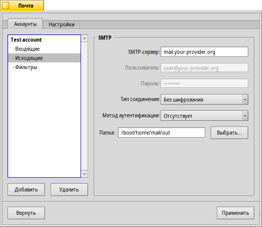

index Настройки исходящей электронной почты
Кликните на Исходящие (Outgoing) под именем вашего аккаунта для настройки отправки электронной почты.
First is the SMTP server address for outgoing mails. As with the incoming server before, you can use a specific port if needed, e.g. mail.your-provider.org:1200 and change Username, Password and Connection type.
Если необходима авторизация, то измените Тип входа (Login Type) на ESMTP и выше введите имя пользователя и пароль. Другой тип предназначен для провайдеров, которым для проверки почты нужна Авторизация POP3 перед SMTP (POP3 before SMTP).
Как и для входящей почты, вы можете также изменить расположение Папки для отправляемых писем (по умолчанию: /boot/home/mail/out/).

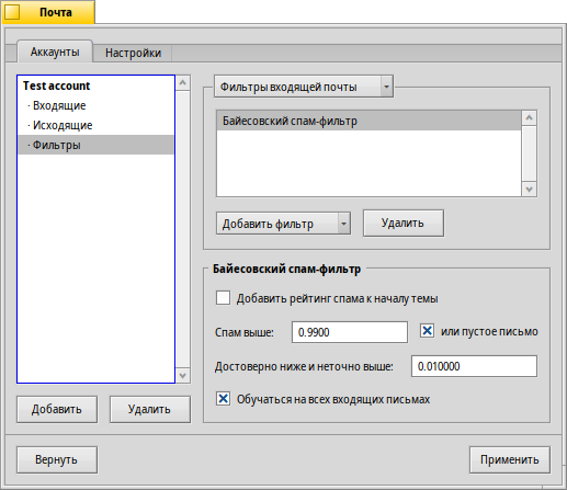

index Байесовский спам-фильтр
Фильтр спама использует статистические методы для выявления нежелательных писем. Он присваивает им значения от 0 до 1 и вы сами решаете, какое значение допустимо для подлинной почты, а что будет считаться спамом.
Вы можете добавить этот спам-рейтинг к началу темы.
Кроме того, фильтр спама может обучаться на всей входящей электронной почте. Конечно, вам придётся научить его разбираться с ошибочными срабатываниями - письмами, которые были по ошибке помечены как спам. Более подробно об этом рассказано в описании приложения Почта.

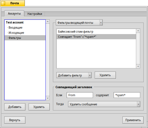

index Совпадающий заголовок
Этот фильтр сравнивает заголовок письма с шаблоном и выполняет определённое действие согласно заданным вами правилам.
В первом текстовом поле вы определяете какие заголовки сопоставлять. Доступны следующие заголовки:
Имя (Name) имя отправителя.
От (From) адрес электронной почты отправителя.
Кому (To) ваш адрес электронной почты (различный для каждого аккаунта).
Обратный адрес (Reply To) адрес электронной почты для ответа.
Когда (When) дата и время получения почты.
Тема (Subject) поле для темы письма.
Копия (Cc) адрес получающего копию письма.
Аккаунт (Account) название аккаунта электронной почты.
Статус (Status) текущий статус письма: "Прочитано", "Отвечено", "Послано", "Отправлено", "Новое" или любой другой, который вы назначите самостоятельно. Однако, если вы не измените его непосредственно в фильтре, то он всегда будет "Новое" после получения писем почтовым сервисом.
Приоритет (Priority) устанавливается почтовой программой отправителя (например: "Срочно").
Ветка (Thread) то же самое, что и "Тема (Subject)", но без приставок типа "Re:" или "Fwd:".
Группа классификации (Classification Group) в зависимости от того, как фильтр спама классифицирует письмо, тут будет пусто (если письмо сомнительно), либо содержаться слово "Подлинное (Genuine)" или "Спам (Spam)".
Оценка на спам/подлинность (Spam/Genuine Estimate) это количественная оценка, которую фильтр спама назначил письму. Она показывается в экспоненциальном представлении, где 1.065e-12 преобразовывается в 1.065 поделённое на 10 в 12-ой степени, что в данном случае равняется 0.000000000001065.
Второе текстовое поле содержит ваш собственный шаблон. Здесь допускаются регулярные выражения, которые предоставляют большую гибкость, но с ними придётся разбираться. Почитайте об этом, оно стоит того, да и простые шаблоны составляются довольно просто.
В выпадающем меню снизу назначается действие при срабатывании шаблона. Можно переместить или удалить письмо, установить ему статус "Прочитано" или любой другой, назначить аккаунт, через который будет сделан ответ.

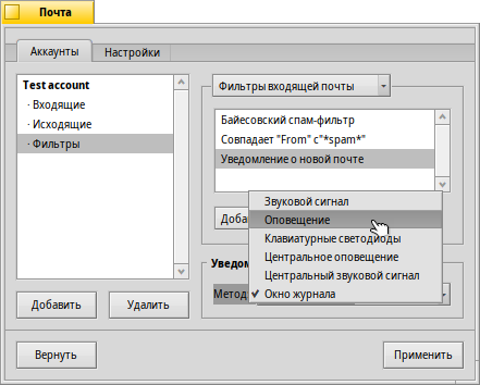

index Уведомление о новой почте
Существует несколько доступных вам способов уведомления о приходе электронной почты. В меню Метод вы найдете несколько опций, которые также можно комбинировать:
нет Не уведомлять
Звуковой сигнал Проигрывает звук события "Новое письмо (New E-mail)", заданный в настройках Звука, для каждого нового письма
Оповещение Показывает окно оповещения для каждого нового письма
Клавиатурные светодиоды Мигает светодиодами, например, индикатором Caps Lock
Центральное оповещение Показывает одно окно оповещения для всех новых писем
Центральный звуковой сигнал Проигрывает звук события "Новое письмо (New E-mail)", заданный в настройках Звука, один раз при получении новой почты
Окно журнала Показывает окно журнала
