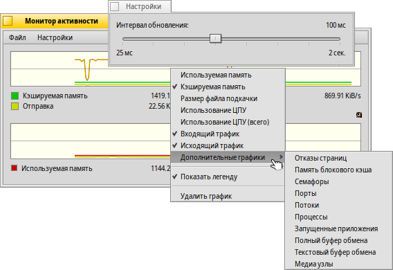

You can track system resources by launching the ActivityMonitor and activating different items of interest.
By right-clicking into the window, you can toggle the display of all kinds of resources:
, , , , and even more technical info under .
Под графиком располагается легенда (можно скрыть при помощи контекстного меню). Вы можете изменить цвет и фон графика, перетащив цвета легенды из любого диалога выбора цветов, например из Icon-O-Matic.
Вы можете создать несколько видов с графиками при помощи меню
.The
menu opens a panel to set the , that is basically how fast the graph is scrolling by. You can also use the mouse wheel on the graph to temporarily change the speed.Каждый вид с графиком упаковывается в отдельный репликант, тем самым каждый из них можно поместить на рабочий стол.
