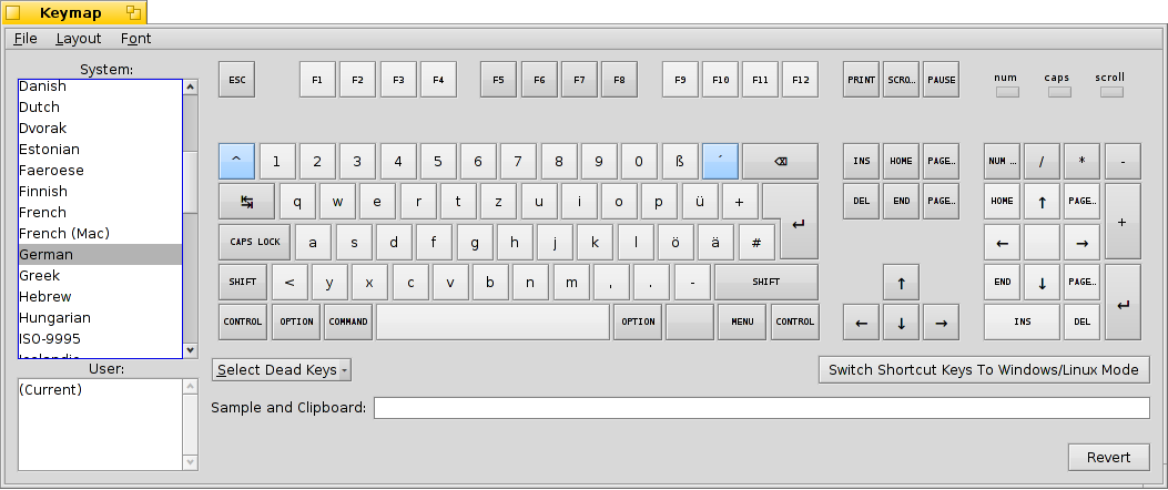

À direita, a janela do Mapa de Teclas mostra uma representação do seu teclado. Quando você pressiona uma tecla, o botão correspondente a esta tecla é escurecido e seu respectivo símbolo é inserido no campo de texto Sample and Clipboard na parte inferior. A partir daí, você também pode copiar e colar esse texto em um documento.
Assim, as preferências do Mapa de Teclas além de servirem para configurações locais de seu teclado, também são úteis na hora de procurar um símbolo especial usado em outros idiomas. Por exemplo, você pode trocar o mapa de teclas para tcheco ("Czech"), encontrar o "č", e copiá-lo para um e-mail ou um documento. (Embora você possa achar este caractere também em outros mapas de teclas...)
Ao pressionar teclas modificadoras como SHIFT, CONTROL ou OPTION, temos uma mudança no teclado exibido conforme a tecla modificadora.
Então existem as teclas que são marcadas com um fundo azul. Estas teclas são chamadas Teclas Mortas que podem alterar a tecla que pressionar depois dela. Se clicar com o mouse sobre uma tecla azul, aquelas teclas modificáveis ficam amarelas. Clique novamente e tudo volta ao normal. Exemplos são é, ñ, ó ou ë.

As listas à esquerda oferecem os mapas de teclado pré-configurados disponíveis do sistema e, abaixo, se disponível, mapas definidos pelo usuário. Pode-se alterar um mapa de teclado através de arrastar e soltar na representação de teclado: arrastar com o botão esquerdo do mouse pressionado copia uma tecla, arrastar como botão direito do mouse pressionado permuta entre duas teclas.
Ao concluir pode-se salvar o resultado a partir do menu . Seu mapa modificado apenas aparecerá na lista de definidos pelo usuário se armazenado em ~/config/settings/Keymap/. Do contrário, deverá ser carregado manualmente via .
