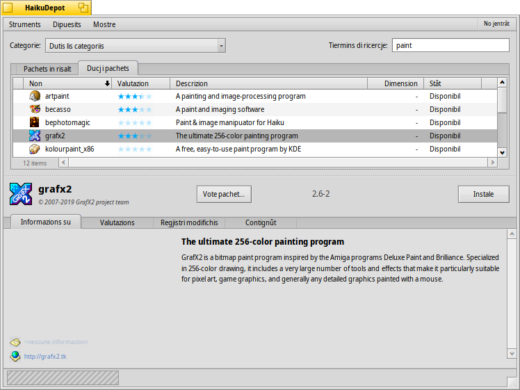

HaikuDepot e je la aplicazion centrâl cuant che si cjacare di gjestî i pachets software. Cun lui tu puedis esplorâ, cirî sui dipuesits dai pachets, instalâ e disinstalâ i pachets. In maniere predefinide HaikuDepot al partìs mostrant une liste di "Pachets in risalt", software che, de bande di tancj utents, a vegnin ritignûts interessants.
La seconde schede e mostre , la videade e cambie e si varà iconis plui piçulis e plui informazions metudis jù in colonis:
I pachets di dutis dôs lis schedis a puedin sflocjâ dôs piçulis iconis dopo dal lôr non:

In bas e je une aree che e mostre lis informazions sul pachet che si à selezionât te liste parsore.
A drete dal non dal pachet, autôr valutazion e de version al è un boton, che – in base al stât atuâl dal pachet – ti permet di fâi o . Se un pachet al è za instalât, lì tu cjatarâs un boton , che ti fasarà vierzi la aplicazion.
Chi a son cuatri schedis: Informazions su, Valutazions, Regjistri modifichis e Contignût.
La prime schede e à une descrizion detaiade dal pachet, cussì ancje videadis e direzion dal contat e URL dal grup che al manten il pachet software, se disponibii. Fasint clic su pe miniature de schermade caturade te vierzarà a plene dimension intun gnûf barcon

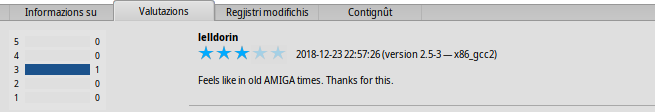

La seconde schede e mostre lis valutazions e i coments dai utents, se disponibii.
A çampe si cjate une statistiche, che e mostre il numar di stelis (di 1 a 5) che il pachet al à vût e di trops utents.
Intal mieç a stan i coments dai utents cul lôr sorenon, il numar di stelis che a àn dât al pachet e cuale version dal pachet che a àn valutât o comentât. Tu cjatarâs plui informazions su ce mût valutâ un pachet di bessôl plui in bas.
