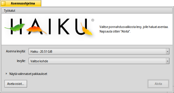

Kun olet kerran hyväksynyt -painikkeella, sinulle esitellään pääikkuna:
Ensimmäisessä ponnahdusvalikossa valitset asennuksen lähteen. Se voi olla jo asennettu Haiku-järjestelmä tai voi tulla asennus-CD-levyltä tai USB-levyltä, jne.
Toinen ponnahdusvalikko määrittelee asennuksen kohteen. Tämä kohdeosio/-taltio korvataan kokonaan ja se on laitettu etukäteen syrjään GParted-ohjelman tapaisella osiointityökalulla.
Pienen laajentajakäyttöliittymäkomponentin napsauttaminen avaa Näytä valinnaiset pakkaukset, jos niitä on käytettävissä, ja voit valita niitä asennettavaksi perus-Haikun lisäksi.
Sinun pitäisi lopuksi tarkistaa, että poimit todella oikean kohteen ennen asennusprosessin aloittamista. Napsauta painiketta , mikä käynnistää Levyasema-asetukset ja sinulla on näkymä olemassaolevien taltioiden ja osioiden nimeämiseksi ja sijoittelemiseksi.
käynnistää asennusproseduurin, joka perimmillään kopioi /home/- ja /system/ -kansion kohdetaltiolle ja tekee siitä käynnistettävän.
